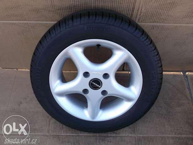

zdeny10
Tak "bavorácký" kola přijdou příští týden, Borbety už mám doma. Origo na felinu nemyslím, ty maj hrozně vysoký ET. Ale zas ta váha je fajn - oproti tomu, co mi přišlo 3 Hned jsem to vážil a ty kola maj 7,3kg 3 . Ale pořád je to o kus lehčí než ty plechy. Přiznám se, že jsem čekal, že tak těžký nebudou. Snad se ta váha vykoupí vysokou životností 4 I když "ostrý" kola budou asi ty "kanáldekly", co jste doporučovali. Tyhle borbety nechám jako alternativu ;-) Fotka je pouze ilustrační - teď jsem to našel narychlo na netu.
zvětšit Alu kola 14'' - závodní účely - obrázek od zdeny10 vložen 12.11.2015 21:08:03
