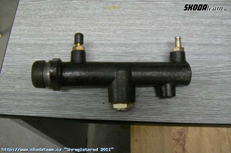

-> ozzman1000: Jsou rozdílný na první pohled - ten bezposilovačovej má jeden vývod větší, je v něm tuším zpětný ventilek zbytkového tlaku pro zadní brzdy. Vypadá takhle: www.skodateam.cz/Hlavni_b
rzdovy_valec_skoda_120_NOV
Ten pro posilovač už ten ventil nemá a vypadá takhle: dily.iautodily.cz/foto_ob r-4509-a.jpg
A zaměnit jednoduše nejdou. Otázka je, proč bys to dělal? Dej tam co tam patří...

Zdravím vie mi niekto povedať aký je rozdiel v 19mm HBV pre posilovač a bez neho? je tam vizuálny rozdiel a neviem čoho sa týka, či nejakého obmedzovača tlako alebo tak podobne. Sú tieto dva typy zámenné? Ide mi o to či môžem namontovať do užovky bez posilovača verziu HBV určenú pre posilovač.
