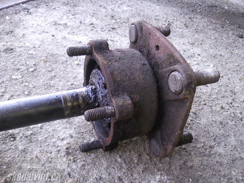

Tak ze zjištěných skutečností jsem došel k názoru, že za vzniklou příčinou ohledně nesedících rozměrů může:
-A) Nesprávností tvrzení o možnosti nahrazení LR náboje nábojem z 1203
-B) že jsem sehnal náboje z nesprávné 1203
Vzdálenost dosedacích ploch mezi domkem a dosedací plochou pro buben (kotouč) je u LR 56 mm, u vlečky + - 56mm, jen já mám 70mm. Žil jsem v domění, že jsou náboje (domky) na všech 1203 stejné vyjma zesílených nábojů u provedení "valník" . . .

-> Bedřich: Já jsem právě moc dlouhý a nevychází mě tak potom hloubka bubnu. Domek nelze stočit, protože si utočíš závitový pouzdra na domku . . .

-> Antony: Co si nechat vypálit přírubu podle nápravy,domeček stočit a přírubu navařit do potřebné vzdálenosti,potom nechat přebrousit?Je to pouze nápad netuším jak by to vycházelo rozměrově.

-> aceboss: No vezmeš náboj s domkem a poloosou z 1203. Poloosu zkrátíš a na vzniklém konci uděláš závit a buď tisícihran, nebo kužel s drážkou pro unašeč Löbro. Potom musíš udělat zajištění ložiska "z druhé strany", aby bylo ložisko opřený z obou stran a necestovalo. Potom stačí "splašit" štefty M12x1,5 s velkým rádlovaným průměrem. Celý tento celek potom přiděláš buď do LR, nebo L/A MTX nápravy a mělo by to fungovat jako origo LR řešení. Jenže mě nevychází celková délka náboje a domku asi o cca 8mm a na tom jsem zamrzl . . .

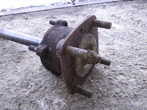

-> Martin136COUPE: není problem vyrobit, jen zjistit co to má být za material a pak někde nechat tepelně zušlechtit. Ale jak zušlechtit?
-> All
Ono i šteft M14 by šel použít, kola mají větší díru, takže tam vlezou, ale další problem je s brzdama - buben u 1203 je o 15 mm hlubší než u 130, tudíš tam nepasuje (je krátký, popř. mělký) a neměl by pasovat ani případný kotouč.
-> All

-> Eidy: Převrtat to nejde, není tam materiál, převrtávat ronaly a apolla se mi taky nechce, podložky mám a převrtat by šly, to je to nejjednodušší, ale je to hmotnost navíc a možná by lezly kola už moc ven. Takže jak píše-> m8rinek: jedině nový štefty, ale kde je sehnat . . .

-> Antony: Dej sem schválně fotku náboje. Nešel by převrtat vedle na klasickej šteft? A proč nepřevrtat kola na 14 šteft? Taky by se houby stalo. Podložka s přechodem by taky šla, ale určitě certalovou. Nebo teda ty štefty s přechodem. Rozmysli se sám i z pohledu ceny. Nový štefty jsou nejčistší řešení, přechodový podložky nejsnazší.

V souvislosti s montáží MTX nápravy do mýho auta se vyskytlo pár zadrhelů, které jdou vyřešit několika způsoby. Ptám se, jak byste to řešili vy, nebo zda nevíte, jak to řešili ti, kteří to mají funkční na autě.
Sehnal jsem náboje ze škoda 1203. Dají se použít misto origo LR nábojů, včetně domků ložisek. Náboje ale mají štefty M14x??, tudíš i velký rádlovaný průměr. A řešení?
- nechat vyrobit štefty M12x1,5 s velkým rádlovaným průměrem,
- nebo převrtat kotouče (bubny), dát rozšiřovací podložky a v nich mít zalisovaný M12x1,5
Případné další problemy budu připisovat . . . díky
