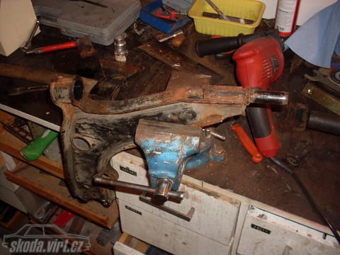

-> ZZ__Top: sundej, silent vytrhni a majzlikem seklepnout zbytek z ramna.. ideálně naříznout ten kov a jde to samo... samozřejmě nevracet tento typ silentu, ale nahradit držákem a silente fa do 93. ten lze měnit během tankování kdekoliv.

ZZ__Top
Vytáhnu staré téma a zeptám se. Nemám pořádné nářadí ani svěrák myslíte, že je možné vyměnit silentbloky na rameni jen tak doma na parkovišti ve sklepě paneláku (bez flexy) nebo raději koupit jiné levné rameno? V obou případech uvažuji o levnějších dílech.

15.01.2011
-> OndraKrupi-TenČtvrtý: teraz už môžeš kúpiť len druhovýrobu ked si zničil tie objímky tak vyber niečo čo rozumne vydrží ak budeš mať na výber , nalisovať hlavne v správnej polohe a nebude to jednoduché ak nemáš lis , dám ti takú radu , zober hever - panenku silent si iba naklepni aby nepadal opri o hever a o strop ruru opretu o rameno - nejako dobre vystredit a heverovať potom to mozno pojde

OndraKrupi
tak už hotovo. nařízl jsem ten kov flexou, silentblok vyvyklal ven, gumu rozřízl, nařízl ten váleček co se tam objevil a majzlíkem jsem do toho párkrát bouchl a ono to povolilo tak je to dole. ale teda smradu....

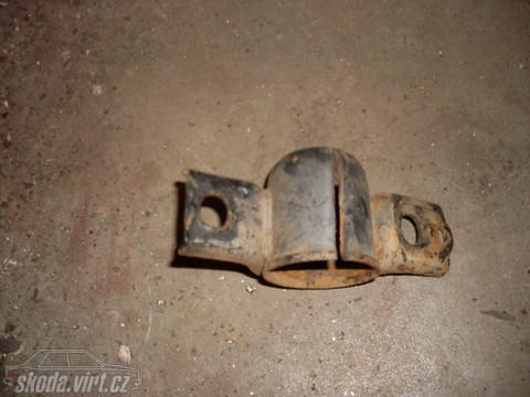

TAZ1500
preju mnoho zdaru je to na zabití to byl zase vynalez tyhle silenbloky ja to delam zak že vezmu slabej majzlik a uvolnim silenblok v objimce stahnu objimku a pak ho rozreru nemužu rict jinak než zlatej favorit oproti tomudle super napadu ten kdo to vymyslel by mel dostat metal kdyby tam ten silenblok aspon chvili vydržel tak drzim hubu ale orig silenbloky po 50 000km mlati do podlahy jak svine

-> OndraKrupi-TenČtvrtý: ja mel tu gumu v nem tak potrhanou, ze jsem ho protocil, tim urval a to pouzdro, ktery je nalisovany na ramenu jsem opatrne narizl flexou a pak snad protocil sikovkama

-> OndraKrupi-TenČtvrtý: ta vrchna cast kde sa srobuje o podlahu sa da vytiahnut a potom to vylisujes
18:34:25

-> OndraKrupi-TenČtvrtý: vylisovať , záleží aké máš nové ak komplet z objímkou tak môžeš staré rozflexovať ak origo tak jedine 10t lis oprieť o objímku vytlačíš rameno zo silentom , a potom flexou silent narežeš a vylisuješ , nazad ho nalisuješ na rameno - správne značky , do objímka dáš nový doraz a nalisuješ objímku v správnej polohe na silentblok
18:31:26

OndraKrupi
jak vyndat tenhle? vymlátit? nebo to lze i nějak jinak?
