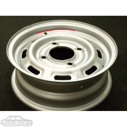

Milan 136
14" je hladká bez prolisu
zvětšit kod farby na plecháče  - obrázek od Milan 136 vložen 15.11.2015 14:24:00

Bukaj
-> Milan 136: V 14" ani 13" škoováckých diskách není žádný rozdíl pro použití s dušemi i bezdušovými pneu. 4
13:11:28
15.11.2015
Milan 136
-> Jozka: spíš bych se bál profilu patky disku neuzpůsobené pro použití bezdušových pneumatik-je rovná bez "hranky" proti sklouznutí gumy značené H-na vnějšku/H2 oboustranné

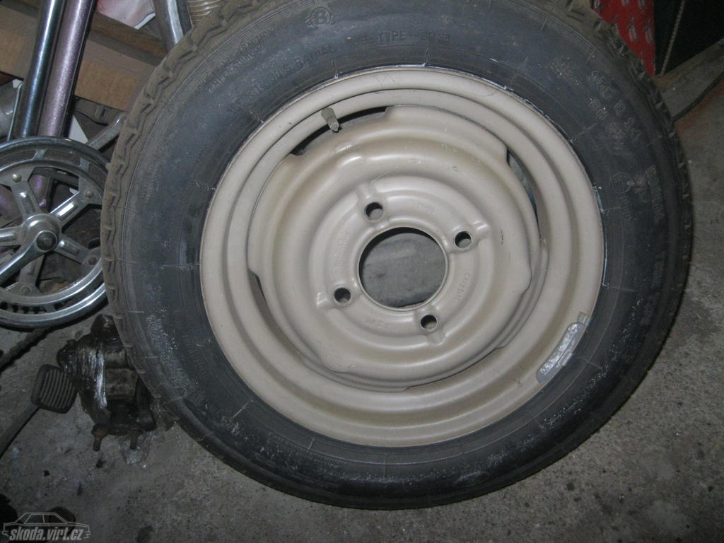

Jozka
-> Vojťas: Myslím, že se víc nedozvíš a ani dozvědět nemůžeš - prostě se stříkaly speciální barvou "hliníková na disky kol" (nebo tak nějak se to jmenovalo - snad někdo opraví) a byl to takovej odstín, jakej se zrovna povedl.
+ Jako ND byly k mání posléze také "beige" a jak se nedávno ukázalo, tak i černý..
foto: ND, vylisovaný 03/89 - béžový:
zvětšit kod farby na plecháče  - obrázek od Jozka vložen 03.11.2015 08:06:26
