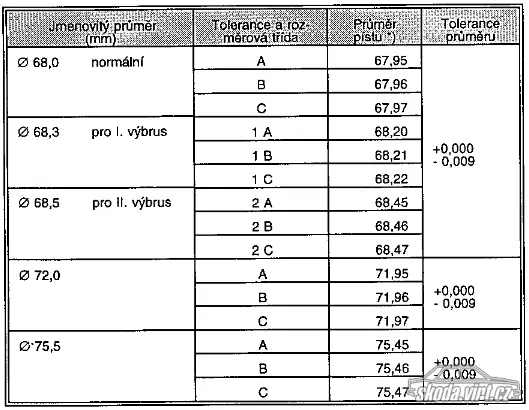

-> Tom Troll 04.12.25 19:29:53: No vida, měl jsem za to, že v "biblích" se psalo pouze o vrtání 75,5 mm a ono i 72...
Výbrusové písty, vložky a kroužky se běžně objevují pro všechny verze pístních sad - od 1000/1100 MB přes 100/110 L/LS až po 105/120 L/LS (obě verze pístních kroužků - starší silnější i novější tenčí se skládaným stíracím).
Ale výbrusové písty pro 130/5/6 jsem teď potkal poprvé. Na 130 jsem tedy ještě výbrusový píst neviděl, ale zato mám doma dvě sady (každá na jeden píst) abnormálních výbrusových pístních kroužků Goetze NormForm...

-> Bukaj: Cedrych z roku 1994 dokonce tvrdí že výbrusové písty neexistovaly dokonce ani pro agregáty 72mm, ale pouze 68mm.
Tipoval bych že by se klidně mohlo jednat o bokovku výrobce, hrubý odlitek byl samozřejmě dostatečně veliký pro následnou výrobu jakéhokoliv výbrusu, jenom to tehdy byly příliš zánovní agregáty na to, aby výbrusové sady již potřebovaly.
