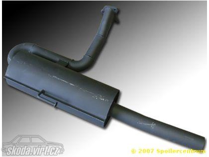

-> Tuner#2: Tak jsem to blbě pochopil - samozřejmě že Tebou popsaná dějová skutečnost v případným kontaktu lyžiny je logická a uchycení není nejvhodnější - leč nabízelo se to jako jedno z řešení. Má tam hoodně velký náběh na lyžině a můžu říct že ohýbat dural týhle tloušťky materiálu v domácích podmínkách je zážitek ..

-> MVM 12.02.17 23:15:53: To nebylo myšleno, že to máš blbě Ty.
Blbě je to z principu, protože když to dostane pořádnou šlehu, tak to může trhnout držák/hnout s převodovkou, atd. Proto je lepší to táhnout už od podlahy.

-> Tuner#2 - zrušená registrace 12.02.17 22:57:52: Lyžina je chycená vepředu pod příčkou převodovky. Jestli "blbě" nebo dostatečně k funkci rostlináře je mi upřímně jedno.

a uchycení bude stejně blbě jako u origa za držáky převodovky. Já bych to dneska tahal určitě z podlahy jako to měla později LRa.

-> Tuner#2 - zrušená registrace 22.01.17 15:47:39: Ano..Nemůžu posoudit že správný na 100% ale takhle nějak by to mohlo být,nebo jsem to takhle už někde viděl. Je potřeba brát dost v potaz hmotnost výfuku a tomu přizpůsobit ty držáky,jejich umítění,pevnost a počet. Mě to drží..

-> Tuner#2 - zrušená registrace 22.01.17 15:47:39: Nejlíp je uchycen origo výfuk Burges-levý držák motoru a vpředu přes výpalek na šrouby motoru M10,M6.Lépe uchytit podélný výfuk nejde,tot muj názor.

Jinak RS to měla různě a až LRa měla i příčný tlumič uchycený na držáku motoru. To nic nemění na to, že podélný se musí kotvit za levý držák motoru, aby se hýbal společně s agregátem. Jinak to zákonitě někde rupne.

-> Nwkt 19.01.17 15:16:39: Na příčku je to blbost, to nebude dlouho fungovat. Držák musí být z levého držáku motoru.

-> jonson 19.01.17 15:05:14: Chytíš na příčku motoru
15:08:11
19.01.2017
19.01.2017
jonson
teda já to pasuju na 5kanálovou hlavu litinovou škoda 130 a chce to aby to byl super zvuk nemáte někdo teda ozkoušeno nejlíp ale podelné výfuk než příčák jakej a svody?nějaký foto nebo dokumentace nejlíp?děkuji za rady podklady super.pokud je vífuk na foto blbej zvukově tak je to průser :-( nemám zatím závodní motor složenej a ani kde ozkoušet
