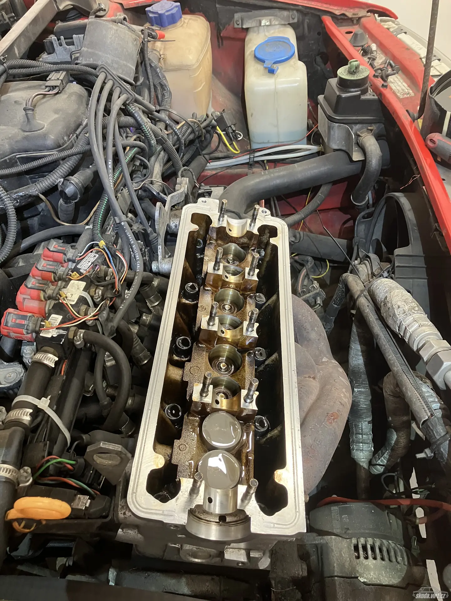

Borderer
-> MVM: To si nerozumíme. Ja se ptám, jestli dokážu najít příčinu bez rozebírání lágrů, neb ojniční šrouby se musí měnit.

MVM
-> Borderer: Kovový mechanický klepání neopraviš žádným olejem ani aditivama a pod. Jedině rozebrat proměřit a fyzicky zkontrolovat. Všechno ostatní je projebany čas a peníze.

Borderer
-> ajok: viz. Štěpán. A že to nejsou hydra vím jednoduše. Jsou nové a zvuk se nijak nezměnil.8
Edit: oleje ma dost, k horní měrce.
zvětšit Kovové klepanie Felícia - obrázek od Borderer vložen 01.05.2025 10:59:48
upraveno 1x, naposled 01.05.2025 11:10:18
