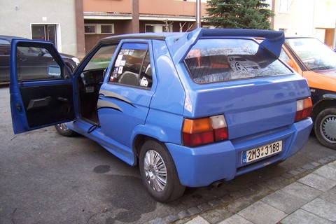

zadek má origo světla...
zvětšit Čeká mě Stk..ach boooože - obrázek od Tuneman2 vložen 01.12.2008 08:59:44

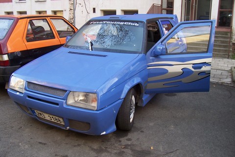

mračení je fakt decent
zvětšit Čeká mě Stk..ach boooože - obrázek od Tuneman2 vložen 01.12.2008 08:57:48

-> tomaso435: doufam ze to nejak dopadne..jinak zadni svetal mam origo..todle sou fotky od prodejce:-)-> Zdeněk.: stěrače už mam klasicky dva seriovy....todle jsou stary fota:-)
01:26:00
01.12.2008
Zdeněk.
-> Tuneman2: ten stěrač si myslím bude taky problém4

mě se fakt ta kapota a dveře a páty dveře nelíbí protože nic nesmí zasahovat do světla dveře musí být přístupné z venku a spz musíá být na místě daném výrobcem,,,,,na čelním skle nesmí být žádný nápis ani folie zbarvující nebo jinak zkreslující výhled,,,, krom origo tmavení 5%,a ty zadní světla tvrď že ti je sluníčku takhle vyžralo .. :-) jinak atest je platný až když ti ten výrobek tam namontuje výrobce ............. nebo firma s jejich certifikátem ,,,,,,,,,,,,, jo a oddělej si ty nalakovaný ofuky skel.............. nebo jako já zajdi se tam zeptat,,já mu to ukázal projde to-,? on na to kouknul a pokud máš od všeho atesty není problém,,, ,,, no když potom přišel naa´to že tam toho je víc než to co je vidět,, tak mi řek že když budu držet hubu a nikomu neřeknu že to auto bylo takhle nastrojený tak ok,,,,ale sranda byla v tom že mi tam nejdřív nalepil známku a až pak to koumal 3
ale když bude auto cajk tak by i mohly přimhouřit,,, jinak opáčko stojí kilec´takže riskni a uvidíš :-)

najvecsi problem budes mat s kridlom a naraznikmy-mna raz nepustili cez stk lebo som od kridla a spojlerov nemal "odbornu montaz" ,len atesty a nepomohlo ani to ze som vyuceny automechanik-vraj vsetko co na aute nieje seriove musi namontovat odborne sposobily servis

-> Tuneman2: když jim dáš atesty tak by to mělo být ok. jako ta kapota fakt neva světlům myslim že pohoda, ale ten kufr nevim.

si myslim že bys neměl mít problém ta kapota je málo zamračená. S dřevma nevim ale tka má to hodně lidí tak snad jo kdyžtak holt někde na černo za +500 navíc...4
