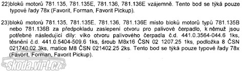

-> Tomaso435: LiMaK - 742 forever 26.09.10 18:34:32 napsal: a tohodle:
(dle posledniho vyjadreni tykajiciho se i starsich vozu:
jeste jednou, cti nize, co sem vlozil LIMAK.... me uznali zámennost 130 a 136 u rapa, bez problemu prepsali, jen chteli potvrzeni o montazi LPG a prepsani LPG prilohy... takovou kravinu

-> Jarda: 135 za 136 a naopak nezaměníš ;) teda papírově ne,, výměna stejnýho typu za jinej kus jde = výmaz čísla motoru. ale výměna typu nejde

-> Tomaso435: zapsat bez problemu... cti nize 135 a 136 je zamenny, zapis je za 50kc, jen by urcite zas vymysleli takovou blbost jako u rapida - potvrzeni o montazi LPG do noveho motoru - kdyz jsem daval do rapa misto 130 ->136

LiMaK - 742 forever
a tohodle:

vychazim z tohodle:

LiMaK - 742 forever
co ja vim, tak bloky motoru 135/136 karbec,135 ekotronik (/135E) a 135/136 jednobod byly vzdycky vzajemne zamenny nahradni dil.
Bavime se ted ale jen o holem bloku morotu, ne TYPU AUTA!!!
