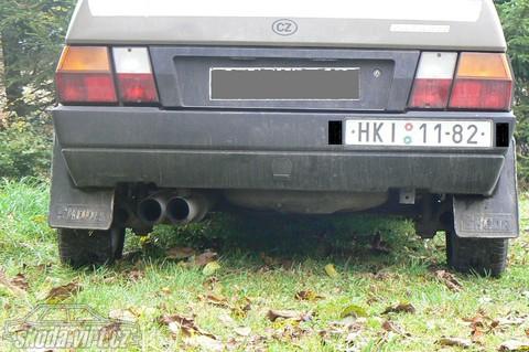

Tomifavo91
tak takle by to mělo vypadat5
zvětšit Zavaření pátých dveří a přemístění Spz - obrázek od Tomifavo91 vložen 05.12.2009 21:23:18

víko bych zavařil a spz bych dal na nárazník nevím jestli na kraj nebo doprostřed ale spíš na střed no a z obou stran osvětlil 6

-> Tomifavo91: pokud zavaříš výklenek pro RZ tak těžko zajistíš, že bude umístěna na místě určeném výrobcem vozidla a rádně osvětlená... to ti na to řeknou 4

05.12.2009

Dost lidí to má a tak bych se chtěl zeptat co by nato mohli říkat policajti6 celkem se mě to líbí dík
