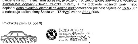

08:20:36
04.09.2009
shrekzv
a este to podstatne...

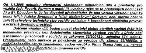

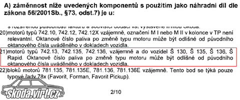

08:18:10
04.09.2009
shrekzv
to by bolo fajn ale je tam aj nieco taketo...
zvětšit Jde legalizovat 781.136m v Garde? - obrázek od shrekzv vložen 04.09.2009 08:18:10

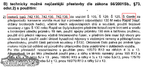

22:22:03
23.08.2009
LiMaK - 742 forever
posledni vyjadreni skodovky vztahujici se k vozidlum starsich 10 let....
