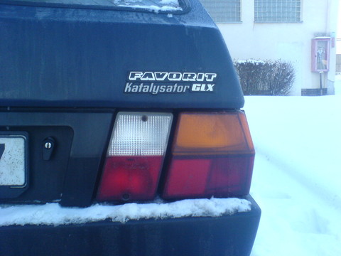

zdar..mám black lina a mám v něm karbec a katalyzátor...

Takže já se do toho taky trošku vložím :-)
Favoriti se ze začátku vyráběli v 136 46kW (nikdy neměl kat) a tenhle motor se na začátku roku 1992 přestal vyrábět úplně, ještě v roce 1989 se začal vyrábět karbec 135 43kW a ta v průběhu roku 1991 dostala neřízený kat (pak má těch 42kW) a tenhle motor se dělal až ledna 1994 kdy už se pak dělali jen jednobody a 50kW karbce. V lednu 1993 se začala dělat 136X karbec 50kW až do ukončení výroby. Motory 135 i 136X se vyráběli až do konce výroby i s katem i bez katu na přání zákazníka, ale 90% jich kat má. Pak je tu samozřejmě slavný ekotronik s elektronickým řízeným karburátorem 40kW a ten má také kat, ale narozdíl od favoritů s obyčejným karburátorem už řízený.
Od ledna 1993 se dále vyrábějí jednobody BMM 135B 40kW a 136B 50kW a ty oba mají řízený katalizátor.
Jinak karburátorové motory 135, 136 i 136X neplní EURO I ani s katalizátorem i bez něho, ten katalizátor emise sice zlepšuje, ale na EURO I to nedosáhne, ono je totiž mezitím i pár podstupňů. Ekotronik a obě BMM už EURO I splňuje.
Jinak sice je pravda že platí co je v techničáku, ale s tím aby měl karburátorový motor v techničáku psáno že plní EURO I (myslím že by to tam někdo napsal i když to není pravda) jsem se ještě nesetkal, ale v naší republice je možné všechno, naopak, je celkem dost lidí co mají jednobod a v techničáku nemají emise vyplněny a tak vlastně neplní EURO žádné i když ve skutečnosti plní EURO I, to jen okrajově k bordelům co se dá najít v techničákách.
Co se týče black a silver linů s karburátorovým motorem, vyrobilo se jich celkem dost a viděl jsem jich několik, vyrábělo se to úplně normálně i ve 135 43kW (respektive 42kW s katem) a bylo jich docela dost.
A ještě k těm feldám s jednobodem, v průběhu roku 1995 se začali na motory dávat hlavy s upraveným spalovacím prostorem a díky této úpravě už i tyhle feldy jednobod plní EURO II, takže první feldy mají totožný motor jako fáva (krom nepodstatných detailů co se měnily v průběhu výroby) a plní EURO I a někde v průběhu roku 1995 už mají jinou hlavu (tato úprava má vliv jen na emise, na jízdní vlastnosti a výkony ne) a plní i v jednobodu EURO II. Snad jsem na nic nezapomněl :-)

zážehové motory (benzin, LPG, CNG) pro M1 (osobní) a N1 (užitková)
Euro 0 – 10 000 Kč
*EHS/ES: 70/220, 74/290, 77/102, 78/665, 83/351, 88/436, 89/458, 89/491
*EHK: 15 R00, 15 R01, 15 R02, 15 R03, 15 R04, 83 R00 A, 83 R00 B, 83 R01 A, 83 R01 B – platí pro M1 s max. hmotností nad 2 500 kg, obsaditelností nad 6 osob, v terénním provedení M1G + vozidla N1.
Euro I – 5 000 Kč
*EHS/ES: 91/441, 93/59, 94/12 – u N1, M1 s obsaditelností více než 6 osob a max. hmotností přes 2 500 kg
*EHK: 83 R01 B – pouze M1 s maximální hmotností do 2 500kg, s obsaditelností do max. 6 osob a v neterénním provedení; 83 R02 B, 83 R03 B – u N1, M1 s obsaditelností více než 6 osob a max. hmotností více než 2 500 kg.
Euro II – 3 000 Kč
*EHS/ES: 94/12/ (pouze M1), 96/44, 96/69, 98/77
*EHK: 83 R03 B – pouze M1 s obsaditelností do 6 osob (včetně) s max. hmotností do 2 500 kg (včetně), 83 R04 B.

-> LiMaK: NO je vidět, že víš prd, v roce 1993 se dělali favorit 135 GLX s katalyzátorem, byly i takový třeba blackliny, je to normálně v TP, výkon 42kW, neřízený katalyzátor, jednobody byly GLXi 40kW. JE vidět že fakt víš prd a zbytečně to tady zasíráš.
PS: Posílám foto svýho fáčka, rok 93, 781.135, katalyzátor
