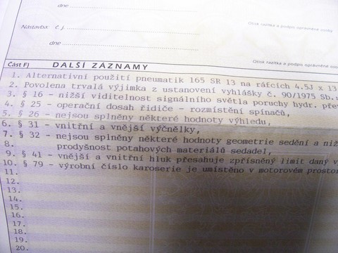

dobrá,dekuji vsem zucastnenym :-) jsem jenom myslel ze vyhled...ze bych mohl mit podhled a sezeni ze bych mohl mit treba skorapky, vyhled na budiky ze bych mel maly volant atd.ale jak koukam tak to tak neni 3

-> T: Moja erka 02/1980 ma (myslism) presne tie iste vynimky

Tampajs
Octávka jich má 64

Tampajs
-> T: I u novejch aut jsou takovýhle vyjímky :)

T
-> alchstuip - (Až kým nás STK nerozdelí): : no ja moc TP od erka nevidel ne 3 takže žádný zvláštnosti,mělo by to asi mít každé erko předpokládam?

-> T: Comu nerozumies? blikatko brzdy mierne cloni volant, preto nizsia vyditelnost, k niektorym spinacom sa musis naklonit (napriklad regulacia osvetlenia palubky), Hodnoty vyhledu - v erke su hlbsie sedadla, takze priemerny clovek ma trosku zhorseny vyhlad... (ale pri takej fabii je prd vidit vdaka hovadskym A stlpikom), vycnelky - napriklad hlinikove listy okolo dveri...., geometria sedenia - hlboke sedacky, v zadu menej miesta, vonkajsi a vnutorny hluk - snad nestreba vysvetlovat, vyrobne cislo - vynimka bola predtlacena vo vsetkych technicakoch, v priebehu rokov sa to menilo.... pre viac detailov pozri www.skoda110r.com

-> Stepan FUN: : je to eRko....

15.12.2008
StepaNoFUN
Co konkrétně myslíš? Je to předpokládám techničák od Š100 nebo Š1000MB s klikama ven. Jinak normální vyjímky, na který neukecáš nic. Je to jenom proto, že se tenkrát změnily normy, ale starna a vláda nařídila že se auta podle norem měnit nebudou, takže se vyráběly vesele dál, jenom na ně povolili trvalý vyjímky. Např. ty kliky ven na Š100 rušili, když nová norma už pár let platila...

kubalundi
dyt to máš přeložený...

Tampajs
-> T: Vyjímky co k tomu víc?4

pardon....tohle je spravne....

T
mam tohle v TP a může mi to někdo přeložit? :-)
to prvni chapu....muzu mit 13-ky na 165 šíře a dál? :-)
