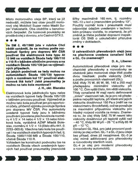

-> Pavel P..: Jo, z toho plyne, že byly dělaný na užovkovej podvozek a náhon tacho, kterej je stejnej se 100/1000.. Mám doma dokonce i starý SM, kde je výslovně napsáno, že kopretiny jsou povolený JEDINÝ hliníkový kola pro řadu 100 a 1000, asi proto, že ty ostatní mají šíři nejméně 5".
Ještě loni to šlo za 1000 kč udělat jako přestavbu právě na základě vyjádření z Boleslavi bez té zkušebny, kterou je pro mě jednak obtížný navštívit a kterou hlavně z principu odmítám, protože je to z technického hlediska nesmysl - stačí si uvědomit, jakej je rozdíl obvodu už jen mezi novou a ojetou pneu... Opět můžu najít článek, kde se k odchylce tacho vyjadřuje snad expert z ÚVMV..
-> alchstuip - (Až kým nás STK nerozdelí): Na 13" i hliníkovejch, dokonce i 5" Meteorech se 175/70 už jsem toho taky najezdil spousta, policie je v pohodě, dokonce ani zimní 13/145/70 jim nevadily, ale STK v mým okolí to berou vážně a musím to vždycky přezouvat na 14/155.. Což mě u 4 aut už docela s.. Vlastně tří aut, provozka vychází na zimu, tam už bývá přezuto od přírody.
Prostě pan Vašinka v MB si vede svou, že továrna se už nevyjadřuje, tak jsem si říkal, že bych dámy na Dopravním odboru zlomil archivním vyjádřením výrobce kol.. s články z dobového tisku se mi to asi nepovede..
-> Zdeněk.: Jestli ti to v ST zapíšou, tak se za tím účelem na chvíli přestěhuju k sestřenici a pak zase zpátky

-> Jozka: oni po Tobě chtějí na úřadě tenhle doklad? Po mě to teda taky chtěli a dělali bububu, tak jsem jim nejdřív slušně a pak i neslušně vysvětlil, že na přes 20 let starý kola si něco takovýho asi z prstu nevycucám, ať se podívají na vyjádření škodovky, tak se podívali a řekli, že tyhle kola (a vůbec všechny schválený Al) jsou pouze a jen na vozy 130 a Rapid (prostě vlečka) a na vozech 105/120 mohou být jen plechy 4,5 r13 a pneu 165/80, tak jsem je vyvedl z omylu, ukázal jim kde to je ve vyjádření napsáno, tak potom na sebe chvíli koukali a nevěděli, nakonec mi papír teda dali, ale dalo mi to docela práci vysvětlovat dvoum lidem, kteří by tohle znát měli, co vlastně chci a přesvědčovat je o své pravdě. Kola ale doteď zapsaná nemám, budu to muset udělat na jaře. Na STK jinak úplně v pohodě, věděli o co jde, že tam kola být můžou a problémy mi dělat prý nebudou

-> Jozka: mam pocit ze v tehdejsich vyjadrenich nebylo nikde psany ze by mohli bejt kopretiny na kilech a embeckach. Ale tedka by to melo bejt snad v pohode, skodovka vyjadreni nedava, takze bys mel splnit jen tu normu s odchylkou tachometru a muzes tam mit prakticky kterykoliv kola s rozteci 4*130.

Trochu jsem váhal, jestli sem nebo Podvozek a Převodovka, ale asi sem.. Neměl by někdo originální papír (nebo barevnej sken) dokladů od prodeje škodováckých AL kol 4.5Jx13 ? Něco, na čem by by bylo uvedeno, že kola jsou určena pro vozy Škoda 105, 120 atd. Podle dobových informací byly kola určený (jako jediný) taky pro 1000/100/110, zápis do techničáku byl jedinou podmínkou jejich montáže a prováděl se bez dnešních zcela nesmyslných požadavků na kalibraci tacho v autorizované zkušebně.
Tak jsem se říkal, že když je továrna tak těžce neochotná, že by šlo na úřad jít s nějakým takovým dobovým dokumentem, když funguje doklad od výrobce nových kol..
Když se atest s určením dával i k Beskydů a sportovním volantům, určitě ho měl i Metaz.. Nemá někdo uloženo v archivu?
