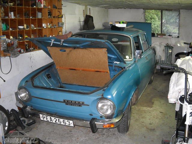

celolak ne, chci to nechat v origo stavu, ač to má nějaký nedostatky, má najeto 36 tisíc km od výroby a chci se snažit jí tak nějak zušlechtit, v létě pár srazů a tak podobně, znáte to, možná časem seženu lepší škodovku tak bych možná tuhle pak prodal, měl jsem slíbenou 1000mb ale to neklaplo, spíš mám vztah ke stovce, tahle není úplně dle mých představ mám hodně vysoké nároky asi :D ale je hezká

-> komornik: Domíchat odstín není problém. Stačí kousek původního dílu rozleštit a odnýst k šikovýmu míchačovi, kterej má trpělivost a je ochotnej se s tím srát.
Problémem ale je to, že ta barva prostě bude sice odstínem stejná, ale materiálem vždycky jiná. Takže nebude odpovídat leskem, průběhem stárnutí (i když teď bude odstín sedět, tak za měsíc nemusí - ta nová barva se ještě maličko "hne" a ta původní o kousek víc vyšisuje)...
Postě jak do toho musíš šáhnout, tak buď to nikdy nebude ono, nebo pak celolak.

já zkusil retušovat origo odstínem MB a úplně jiný, tak jsem to udělal něčím podobnějším1
bohužel, za 50 let se to lehce změnilo

tak samozřejmě že to nebude nikdy ono...
tvuj lak je za 100 let života auta prostě už vyšumělej

Dobrý den, prosímvás mám originál lak na š100 viz profil ( nevím jak sem dát odkaz ) modrá a nechal jsem si namíchat spray na opravu drobností, je to podobné ale není to úplně ono, nemáte to někdo prosím zmáklé jaký to je přesně odstín ? Případně kdyby někdo řešil to samé mám origo blatník který bych půjčil jako vzor , díky
