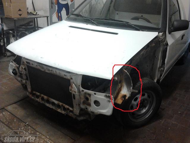

Thomas
je to přibodovaný k podběhu. Když jde koupit jako opravný díl vršek podběhu,mělo by jít i tohle,jen nevim pod čim to hledat....

-> Thomas: není to součást chladičovky nebo podběhu ?

Thomas
Jak se odborně na Feldu jmenuje to "ucho" co je vepředu pod předním blatníkem a ke kterýmu je kotvenej a přilepenej? Nemůžu ho nikde najít jako opravnej díl. Díky

Skili
-> novotny540: předpokládam že je to ta felina co máš v kartě. Tak podle fotek je tam potřeba veměnit nebo vyvařit přední blatníky, nosníky a podběhy podnima jsou určitě taky na sračky, prahy na fotkách vidět nejsou ale předpokládám že nebudou o moc lepší, zadní lemy by taky zasloužily výměnu, pod zadním nárazníkem bude taky hronada rzi a určitě ještě na jinejch místech se něco najde. Pro tebe by asi bylo nejlepší kdybys od někoho sehnal COčko na půjčení a začal se učit, nakoupit plechařinu a případně pokud tvůj děda má nějaké zkušenosti se svářením tak ať ti vysvětlí o co jde a naučí tě alespoň základy. Na tom pak už můžeš začít stavět základy a něco dělat. Nevím jak dobrá je tvoje angličtina ale pokud je hodně dobrá tak ti můžu dát odkazy na pár channelů na youtube, kde se můžeš dozvědět víc o karosařině.

novotny540
Čau škodovkáři.
Vyskytl se mi poměrně velký problém.
Jsem majitel vozu škoda felicia tudíž jak názave napovídá je to kopa koroze. Chtěl bych svého broučka vyvařit. A tady nastává onen problém. Svářečský průkaz nemám a abych to nechal vyvařit tak na to nemám peníze. Nenašel by se někdo z okolí Ústí nad Labem kdo by mi pomohl? Auto dávám dohromady jak jen to jde ale z kapesného jsem rád že pokreju náklady na ježdění. Předem díky za odpověď ikdyž si myslím že mě spíše pošlete do Bohnic či prdel.....
