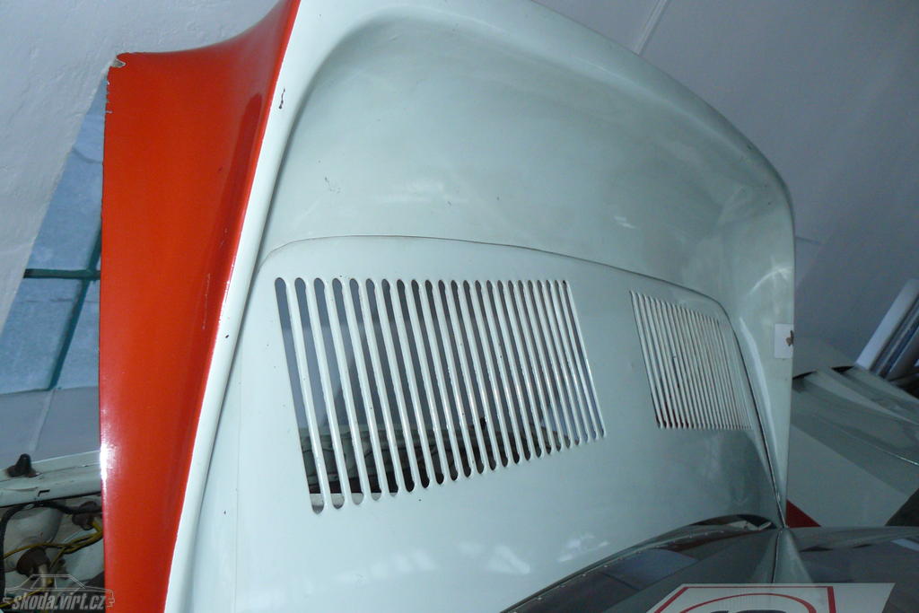

Jakub Vedral
-> Antony - zrušená registrace 06.04.15 15:12:37:
Paráda. Díky. Jsem rád, že to vidím v "originále".
říkal jsem si, zda je to křídlo Ok, nebo jestli se pokroutilo vlivem počasí.

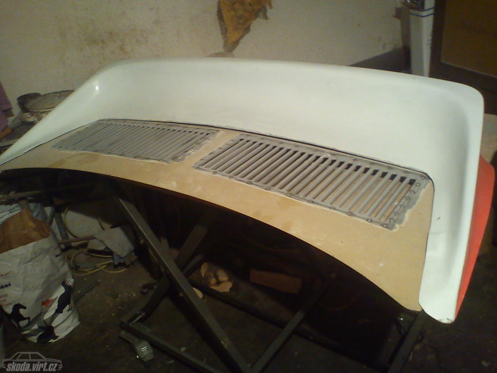

A takhle vypadá můj kompromis

Shader
Co jsem měl na spotřebáku, tak mi taky nedoléhala. Už ani nevím od koho jsem to téhda kupoval, ale je nejspíš kvůli nasávání vzduchu.

06.04.2015
-> Jakub Vedral: Já mám od Koši taky a v prostředku taky nedoléhá ke kapotě. Když jí prodloužíš, aby se dotýkala, nevýjde ti zase vzdálenost na větrací otvory v kapotě. 4
-> Jakub Vedral: tohle je origo LR z muzea v MB

Oživím toto téma.
Může mi sem někdo vložit fotky, jak máte připevněnou (a hlavně jak sedí) vana na zadní kapotě? Mám vanu od MK Koša (je starší, ale na kapotě už kdysi byla) a když ji přišroubuju, tak je vepředu trochu nad kapotou a nevím jak to má vypadat a zda-li tam ta mezírka nemá být, aby šel vzduch k větracím otvorům motoru.
