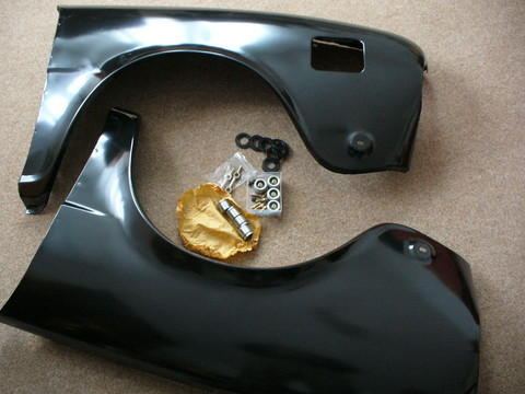

Já teda na přední blatníky plánuju žárovej pozink. Ten člověk co mi to má dělat údajně takto zinkoval blatníky na MBčko a v pohodě.
Jinak další metoda zinkování, která tu ještě nebyla zmíněná, je šopování zinkem. Je to žárová metoda je na to potřeba takovej specielní hořák do kterýho jde zinkovej drát, ten zinek s v plameni roztaví a pak se prská na zinkovanej díl. Mám tak udělaný plecháče a zadní nápravu a zatím ( celá zima ) spokojenost. Když sem to v té zinkovně byl zadávat, tak tam stála takhle nazinkovaná kastle z Tatraplánu :o)

žiarový zvykne pokrútiť tenšie veci galvanický za moc nestojí ale aspoň niečo inak bez vrchnej kvalitnej farby to nemá význam je to slabá ochrana

len asi tolko ku tomu zarovemu: ja to kvalita ale nehodi sa to na tenke plechy, (pokrutia sa) skor galvanicke :) a asi viac vrstiev nechaj si naniest a je to :)

Čau, mám dotaz ohledně zinkování náhradních dílů na Škoda 100 a Škoda Rapid 136GL. Koupil jsem spousta dílů a chtěl bych je nazinkovat jako například: Práhy, Blatníky, Podběhy, Podlaha atd... Jsou 2 metody zinkování žárové a galvanické, u toho galvanickýho dochází k elektrolíze takže na kov se dostane malá vrstva zinku, ale podle mě ta malá vrstva nestačí to bude jako kdybych stím nedělal vůbec nic a pak je žárové zinkování a to si myslím že je kvalitnejší, ale je tam dost vysoká teplota, aby nedošlo k pokroucení plechů
Má někdo stím nějaká vzkušenosti stím zinkováním ??? Co je lepší galvanické nebo žárové ??? Nestane se stím něco ??? Asi určitě na to bude třeba nějaká zakladní barva na zinek ??? Vyděl jsem nějakýho chlápka co měl celé přední blatníky na Škodu 100 a byly ze zinku a on je nechal zoxydovat a pak teprve na to dělal nátěry, proč to udělal jaký to mělo smysl ??? Děkuji vám za vaše rady
