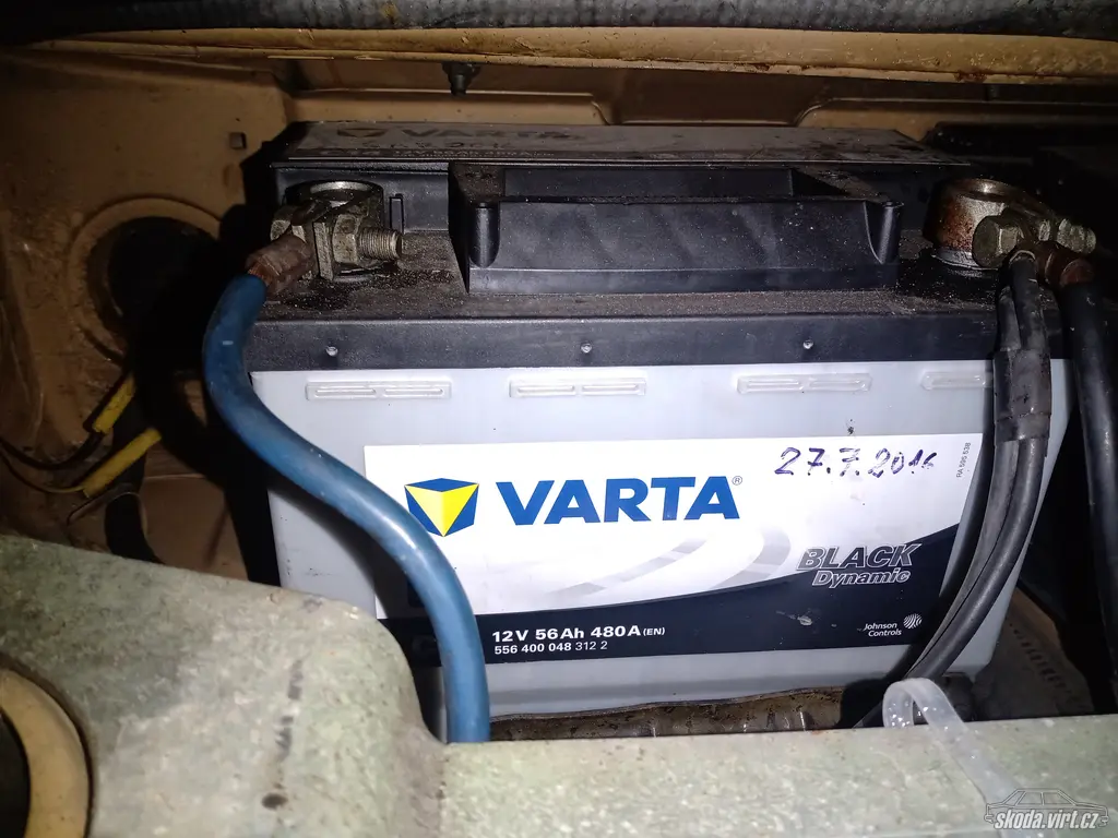

Tak zrovna Vartu jsem v roce 2019 vyndal z Punta, už to blbě startovalo. Pak byla v garáži, tak 1 - 2x za rok jsem ji dobil a letos nainstaloval do škodovky. Točí motorem docela svižně.

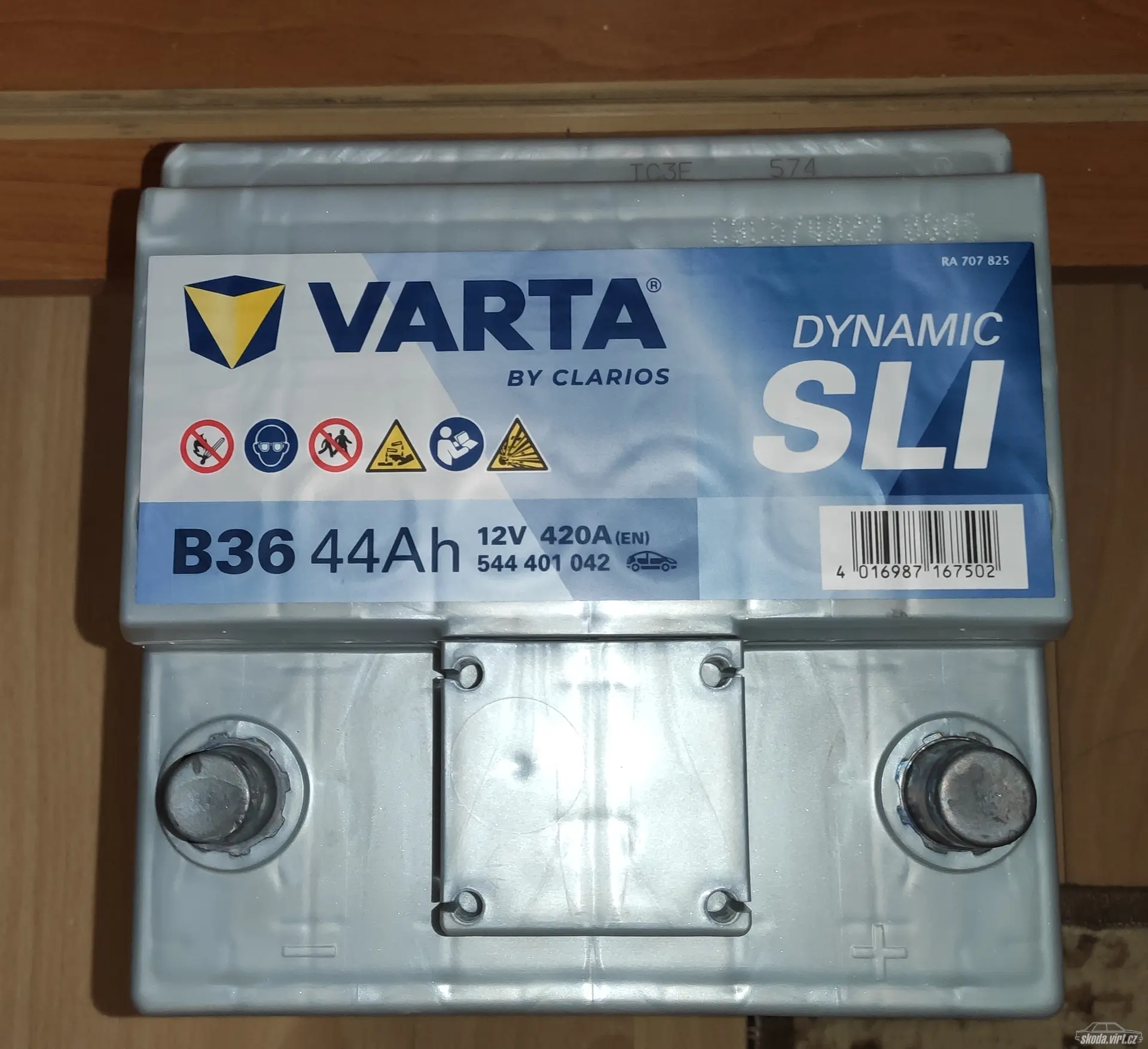

Tak už žiadne Black, Blue, Silver... Po novom už len jednotne Dynamic SLI
