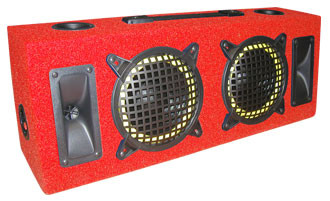

Boom boxem myslíme takovou tu červenou příšernost se dvěma 4" středobasy, dvěma piezo tweetery dvěma bassreflexy a úžasným madlem pro přenášení z nákupního vozíku, která se za Kč 399,- vyplatí!
Takže už proto to nemůže hrát.

-> El_Burro: Bez zesilovače na subwoofer zapomeň. Když máš vzadu ovály, jaký další repra proboha? Leda zesilovač s crossoverem a subwoofer... Třeba já mám čtyřkanál, dva dopředu a druhý dva v můstku do subwooferu. Méně je někdy více. Qalitní aparátek se dá složit tak za 5000, když se nebudeš bát použitejch komponent.

-> Nepér: V čem je ten boom box tak špatnej?Kamarád ho měl v escortu s nad nim měl ovály v tom origo platu a hrálo mu to hodně dobře bassy to mělo skoro jak nějaký levnějí bassový boxy poháněný zesilovačem...

1) Ovály jsou určený do plata, kde se předpokládá "freeair" ozvučnice. Výrobce většinou ani neudává T-S parametry, aby mělo smysl k tomu ladit nějakou ozvučnici, zlepšení zvuku uzavřením ozvučnice je značně diskutabilní...
2) Na boombox zapomeň, jestli myslíš zvuk v autě vážně...

-> Tomas120Ls: Bez zesíku ne, navíc na rádiu ani nenastavíš horní propust a poleze Tě do woofer celé pásmo, byť tam má být jen pásmo pod obecně 100Hz. Já ho třeba řežu dokonce na 63Hz a hraje jen nejhlubší spodek.

-> Tomas120Ls: Ne, musíš mít k tomu zesilovač
