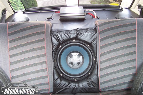

jankomy
na to mám v škodulke takto4

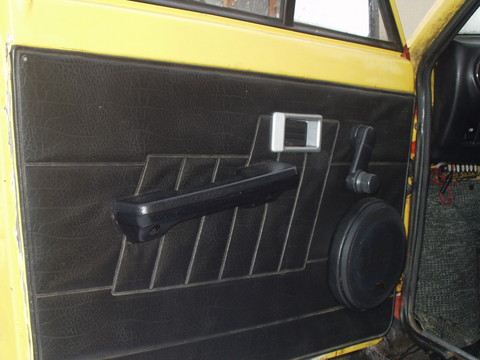

Úbor
já seem to měl takhe lae teď to předělávám

Rabbit
Mates: 20:08:35 29.06.2009
To máš dost na těsno jako sem to měl já. Taky se ti tak blbě stahuje okno? Já měl kloub oťukanej o reprák.
MATTESS:
Středbas směrovat nemusíš (pokud vim) ale vejškáč jo.
Bucifalek:
Nemusíš moc truhlařit. Stačí vyříznout kroužek na podložení repráku a do dveří kousek desky s dírou. Do dveří na 120ku dáš max 16,5mm velký repro (kdyby ses snažil tak možná o cenťák víc). Ale musíš si to naměřit aby ti šlo otočit kličkou na okno. V nejjednodušim případě to může vypadat třeba takhle:

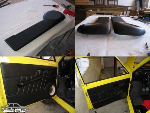

Mates
-> Mates: Moje provedení

Mates
-> Bucifalek: Takhle to vyřešil Tuner2

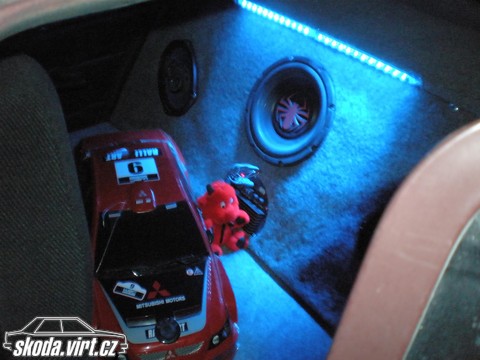

Tak děkuju za rady ale zadní sedačky půjdou pryč dneska jsem našel docela dost ispirace18 Rádio mám Roadstar CD-308 MPFM/B je to trochu starší ale ze začátek dobrej.Pokud by někdo nemohl najít tak www.igloo.cz/produkt.axd/ .../2016 to je ono.Na předem chci repra ale nevím kam je umýstit do tapecirunku se mě to nechce dávat.Možná pod sedačky ale to už nemátakovej efekt.A do zadu dám nějakej pěknej Subwooferna střed a po boky nějaký repráky po nich se kouknu (můžete někdo doporučit).Nahoru zesilovač a k tomu nějakej pěknej světelnej efekt (neon do rytmu hudby).To vše potáhnout kobercem.A umístit to ode mě vše máte někdo nějakou radu připomínku návrh?Pro pobavení dávám foto hudby co jsem měl teď.
