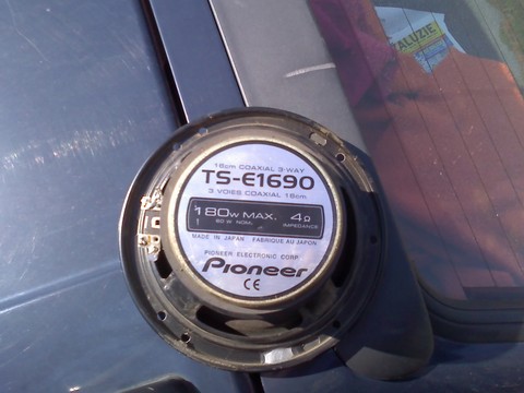

-> El_Burro: vymenit ty koaxy za kompa
-> El_Burro: Přední repra máš jaké?
Spíš než repro do plata, kompa na předek a k nim woofer a vše přes zesík
