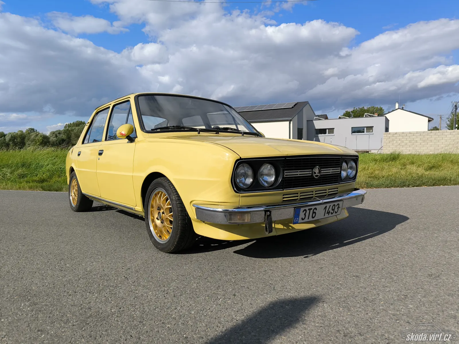

Popis auta:
Typ auta: Škoda 105l / uŽOFKA
Rok výroby: 1983
Prvním majitelem tohoto auta byl jakýsi starší pán,díky kterému je auto v docela dobrém stavu. Každý si pod tímto představí něco jiného, pro mě to znamená, že kromě předních blatníků a čela je plechařina původní, karoserie bez koroze. Vnitřky dveří jsou poctivě vymazány vazelínou a našly by se i další vychytávky.
Poté tohle auto vlastnil 4 roky kamarád, který udělal na autě moc, ikdyž některé úpravy dost nesmyslné, postupně se jich zbavuji ( maska, červený interiér apod!). Ale abych mu nekřivdil, díky němu je v autě motor z Felicie, nápravy z modelu M a interiér z Rapida. No, možná si jednou řeknu: kéž by tohle neudělal :-) .
Já upravuji toto auto zase jiným směrem. Co se týče vzhledu, chci zachovat původní kouzlo tohoto auta,originální vzhled, takže na autě nikdy nebudou žádné plasty a podobně. Vzhled jsem vylepšil pouze laminátovým lízátkem, které se montovalo na Garde, zrcátky Beskydsport + kola. V autě jsem měl i hudbu, subwoofer ve tvaru šneka. Toho jsem vyrobil na popud skutečnosti, že mnoho lidí na různých srazech machruje s dřevotřískovými bednami potaženýma kobercem a myslí si, co nemají. Tímhle jedinečným tvarem jsem jim chtěl ukázat, že to jde i jinak.
Začátkem roku 08 jsem si koupil další auto (Felicii Combi 1,6 Laurin&Klement) a uŽOFKA je od této doby pouze na projížďky a srazy. Teď mám v hlavě jen jeden směr úprav a to zlepšení jízdních vlastností. Vyměnil jsem kyvku za "pseudoRS" nebo molčánnovku, (jak chcete). Zadní brzdy jsou kotoučové, třmeny jsou z Octavie. Tlumiče jsem použil plynokapalinové tuhostně stavitelné Spaxy. S výsledkem jsem zatím moc spokojen, ale pořád je co vylepšovat:-)
No a až mě tohle přestane bavit, příjde na řadu návrat k originálu (jako poslední vyměním sedadla za 105kové bez opěrek:-))
Mnoho lidí se mě ptá, proč vrážím tolik peněz do obyčejné škodovky. Všem takovým bych chtěl říct, že se mi staré škodovky líbí, při jízdě v té své si užívám lehkost auta, komunikativní řízení, skvělé brzdy a žádný výkon:-D Bohužel mi nic neříkají(byť jsou lepší) moderní těžká auta s předním náhonem, přeposilovaným řízením a nulovou odezvou volantu, pedálů... Na své uŽOFCE si užívám úplně všechno: starosti při shánění dílů, jízdu, práci na ní.....škodovkáři, znáte to.
Taky bych chtěl poděkovat všem, kteří mi pomohli, poradili a ovlivnili mě.
majitel auta, Radek Pomp

Karoserie:
Až na přední blatníky a čelo, zadní nápravu původní plechařina i lak
KOLA:
ARC 5,5x14palců + pneu Yokohama ADVAN A048 185/55 R14
(leštěné límce 2,5 a 3"), hořčíkový střed
povrchová úprava -vakuově pochromované - základ na lehké kovy, 3 vrstvy plniče ( původně odlitek z pískové formy, na kterém bylo třeba udělat dokonale rovnou plochu- 3.vrstvu jsem brousil papírem o zrnitosti 1000), poté vakuové pochromení - naprášení mosazí (podkladní lak, mosaz, ochranný lak). povrchová úprava je tedy ze 7 vrstev!
nebo
EXIP 5.5J x R14 ET 40, 4x100 + pneu Yokohama A539, Fulda Carat Asuro 185/50 R14
Zrcátka Beskydsport - v barvě auta, s airbrushem rozpláclé mouchy
Přední "čiré-bílé" blinkry
Nový přední chromovaný nárazník
Chromované olemování masky
děrovaná lišta na zadním čele
3-dílné Lízátko z Garde,popis výroby:
skoda-virt.cz/cz/.../3268 -jak-jsem-delal-lizatko-an eb-tezky-zivot-ceskeho-tun era
Interiér:
Volant Selm-průměr 32 cm
Skořepiny MTX, neboli české recara
Palubní deska z modelu GL, lišta a panel kolem rádia potažen koženkou se žlutým švem
Horní obložení dveří z modelu GL
konzole řazení se zkrácenými drahami
Přídavný otáčkoměr VDO do 7 tis. ot/min.
3bodové pásy
Podvozek:
Přední náprava
- odklony -1,5 stupně, sbíhavost 1 mm
- uloženo v tvrdých gumách - 80 Shore
- náboj převrtán na rozteč 4x100, osoustružen kvůli úspoře neodpružených hmot
- široké M ramena, děrované výztuhy po celé délce ramen, ostré hřebenové řízení - 2,5 otáčky
- 4 pístkové litinové brzdiče, kotouče Ferodo průměru 245 mm, desky TRW
- stabilizátor 18 mm, výroba Svozil, v místě uchycení na mostu podložen 10 mm podložkami
- pružiny 210 mm, 80 kN, výroba zajištěna Tuner#2
- dorazy Avie, na spodním rameni 6 mm pasovina - max propružení 24 mm
- plynokapalinové tuhostně stavitelné tlumiče Spax - tuhost 19/28
Zadní náprava
kopie LR, úhel osy kývání 10 stupňů
sbíhavost 1 mm, odklony -2,5 stupňě
- zadní náboj z opracovaného výkovku, rozteč 4x100
- pružiny 44 kN, délka 250 mm
- třmeny z Octavie - průměr pístku 38 mm, desky TRW
- kotouč Brembo průměru 232 mm
- ruční brzda na lanovody
- podvázání nápravy z gumotextilního pásu
- pancéřované brzdové hadice
