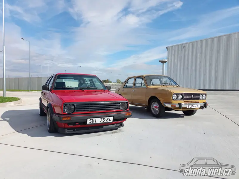

Škoda 105L, rok výroby 1977, barva 6520 (zlatohnědá).
Pořízena do sbírky škodovek v listopadu 2016 od pána co na ni neměl čas, dlouho stála, proto nutné rozhýbání - zaseknutý samostav zadního kola, repase válců spojky a brzd, výměna brzdového a spojkového vedení, repase brzdových válců a třmenů. Nová baterka. Zprovoznění motoru. Výměna nefunkčního čidla spínání větráku na chladiči. Minimální koroze lemů a podlahy, horší jen přední blatník a podle laku již zřejmě někdy vyměněn. Za zadními sedačkami nalezeno myší hnízdo a všemožný jimi natahaný bordel z natrhané protihlukové izolace a bohužel i spodku zadních sedadel.
kveten 2017 Vyměněna chladicí kapalina a některe gumové hadice chlazení. Nalakovan krycí plech trubek a kryt pod nádrží do barvy vozu.
2.4.2018 vyměněn startér, chybějící sametka v zadních dveřích nalezena uvnitř dveří a umístěna tam kam patří. První start po zimě.
22.8.2022 auto prošlo úspěšně po 22 letech stání přes STK, teď už jen jezdit a ladit drobnosti.
