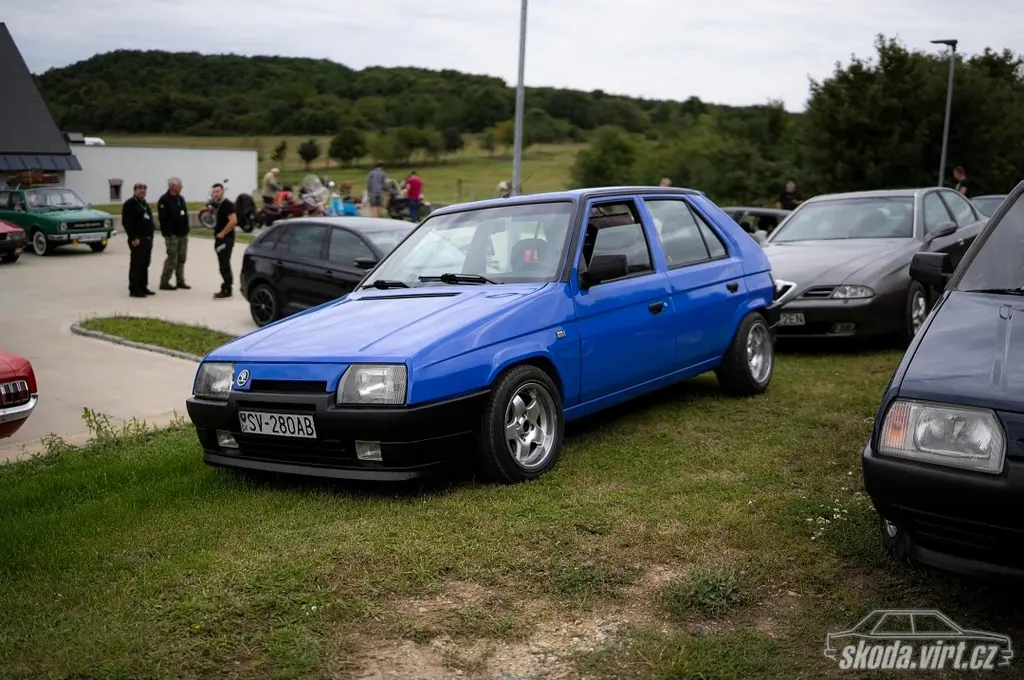

Proste FURIK. Vyzerá to skoro ako furik, správa sa to ako furik. :) Je to vývojové, výskumné vozidlo pre mňa a pre moju ťažkú diagnózu. Skrátka odreagovať sa,aby sa človek nezblaznil z týchto každodenných sračiek v bežnom živote.
Karoséria ,Exteriér:
Seriova s malými dobovymi doplnkami
-predne svetla zatmavene
-zadne svetla dymovo-červene z nejakej Line verzie
Interiér:
-nejaky ten menši volant
-pridavne budiky teploty a tlaku oleja
-hlinikove koberce
-3 bodove pasy OMP
-zadne sedačky off
-rozpera v kufri medzi zad. tlmičmi
Audio:
-zatial ticho jak v marnici
Podvozok:
-Predná náprava felicia so stabilizatorom+tvrdé silentbloky
-Zadná náprava felicia vystužena+ tvrdé silentbloky, v príprave stabilizatory na unibaloch
-Hp sporting
-predne horné excentricke uloženia s nastavenim odklonu a zaklonu
-brzdy predné: strmene f.mondeo, vetrane kotúče r.clio 260mm
-brzdy zadné: stremene a kotúče golf 3+ lanka na ručnú robené na mieru.
Kolesa:
-Alessio monza 7x15,ET 38 (predane)
-aktual Steffan BCW 7 a 8x14,ET 24 a 15,pneu 185/55
-v priprave BBS RZ 6,5x14 ET 30 pneu semislick
Motor:
Stavba Fabia 1.4 mpi s nejakými blbosťami navyše ;)
Postupne sem doplnim nove info :)
