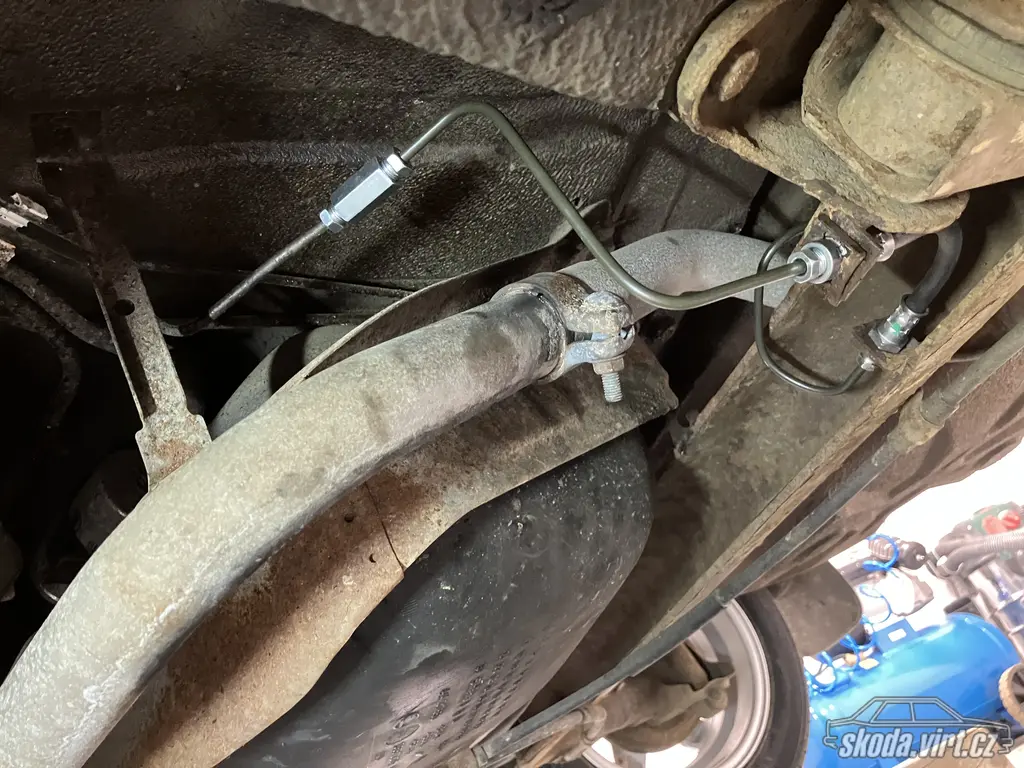

- brzdové potrubí

-> ajok: Jinak spojka je přesně tato: www.bekas.cz/detail-zbozi /spojka-2x-f-m10x1-mff1551
09:57:11
09.12.2025
-> ajok 07.12.25 21:52:06: Já mám takto spojene trubky na vsech autech, ono se to pouziva i origo. Normalne spojku brzdove hadice, na zdrave trubce udelas pertlovackou pertl a k tomu druhou trubku dle potřeby ... Oni kolem motoru jsou občas trubičky vedený jako ještě v kleci (aby ne, když to tam dávají před svatbou), ale nic jim není ani po 20ti letech
