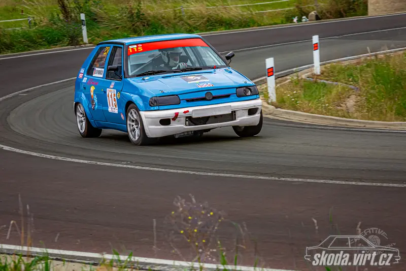

Škoda Felicia Kit Car 1400 Evo
Karoserie rozšířena na Kit Car a doplněna kompozitními díly a makrolonem.
Motor upraven na obsah 1400, ostrá vačka 304/302, karburátory Weber 45DCOE, svody 4-1
Převodovka pohárová se stálým převodem 3,7 a velkým lamelovým samosvorným diferenciálem
Podvozek Protulum verze Race
Disky Braid Winrace A + slick avon
Interiér osazen sedačkou OMP HTE(ušák), 6ti bodové pásy RRS, volant OMP WRC, digitální Dashboard, elektrický posilovač řízení, závodní pedálovka
2021 až 2024
Nachystán nový motor 1400 16v - stavba Jiří Pražák (osazeno vstřikováním na řídící jednotce Ignitech)
Sekvenční převodovka Citröen - stavba Josef Dohnálek
Přechod na kola R15 ATS DTC 8j - Pneu AVON 205/580 R15
Trubková ramena v unibalech
Velké brzdy 305mm se čtyřpístky Brembo
