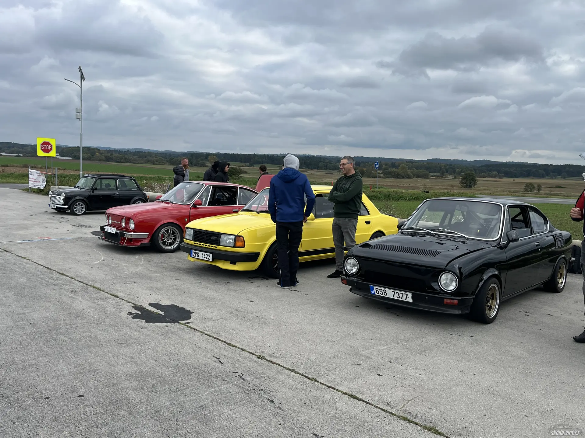

-> T 13.10.25 09:24:20: No jo, ty už taky jedeš pátý gumy. Já myslím, že pořád ještě máme co ukázat. 5
09:24:20
13.10.2025
T
Není to jako za mlada, ale jezdíme stále 5
zvětšit T/Éro - obrázek od T vložen 13.10.2025 09:24:20
