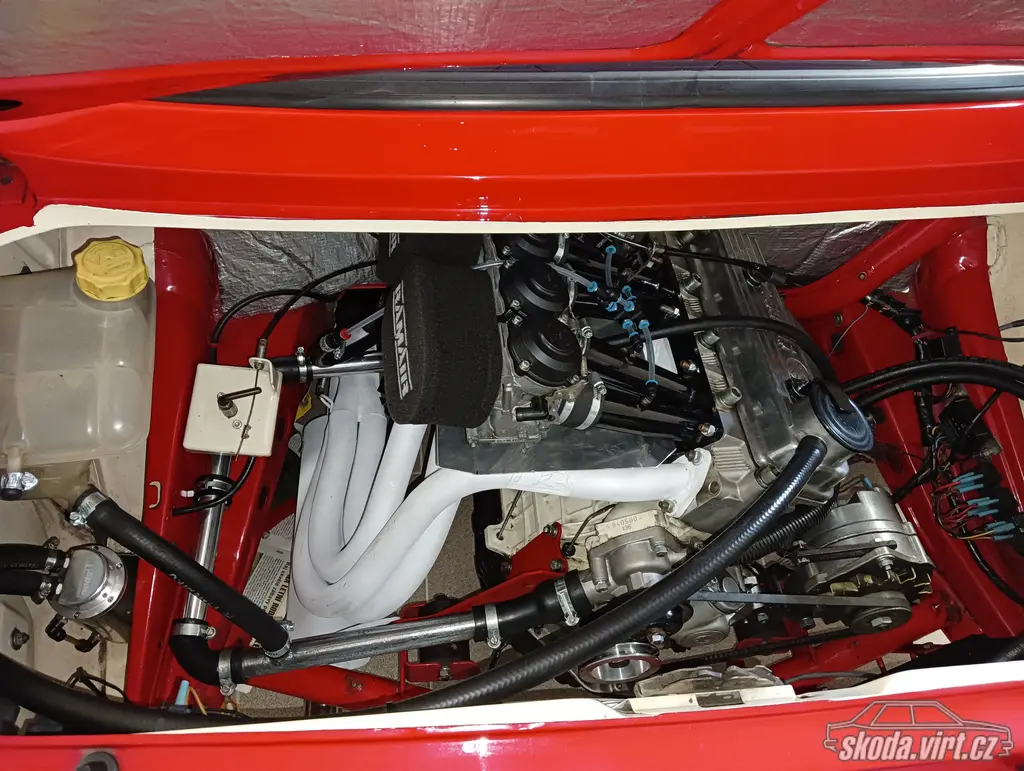

Motor:
Fabia 1.4 8v by Saky:
-Programovatelné zapalování Ignitech TCIP 4 a zapalovací lišta MPi
-Blok 742.136 v barvě 2K PUR AKZ v odstínu RAL 1015
-Hlava z fabie s kompresí 11,8 a zvětšené kanály a upravené spalováky
-ventilové vůle za tepla 0,40 - 0,45
-Klika,ojnice a písty z Fabie 1.4 8v
-nové kroužky NForm Geotze
-Vačka od Petra U. 280/280 zdvihy 7,05mm
-Svody 4v1 na podélný výfuk od Bohouše, svody našopované a natřené kov. alkytonem
-Odlehčeny setrvačník cca 1kg
-Nízkotlaké palivové čerpadlo Facet
-Tvrdé silentbloky
-Odvětrání ventilů vyvedené do CATCH TANKU
-Nádobka na vodu z fiat
-Olej Millers oils 10w60
-Lambda sonda Bosch
-palivo 100oktan
-nerezový výfuk burgess
-Chladič oleje
-Výkon: 67Kw při 6000ot, 123Nm při 4500ot. se starou vačkou
-Váha vozidla s půlkou nádrže, výbavou 935kg

Včera jsem najel první kilometry a byl to nádherný pocit po zimě. Převodovka je super změna. Auto už konečně neplave, utrhané silentbloky byly příčinou. Krátké řazení je úplně boží, jen jednou jsem tam cpal v 90 zpátečku
, protože zpátečka je na podobném místě co čtyřka.

Silentbloky v podélný ramenech vyměněny, staré jsou dobré, tak se schovají.

-> Eidy: Ty jsem tehdy jediný neměnil, chybami se člověk učí

-> Mates: Tys utrhal silenty v šikmých? Za těch pár km? S tvým způsobem ježdění? Co to bylo zač? Já měl vzadu silenty 10 let a byly ok.

Dneska mi dorazil balík ze Speedpra, objednal jsem silentbloky do šikmých a podélných ramen. Poslali mi jen do šikmých a místo podélných, poslali do přední nápravy. Hlavně, že jsem tam byl osobně, ještě si to napsal a zdůraznil jsem mu, že chci tyhle díly. Musím tam zase jet.
Jinak zadek krom těch podélných ramen je hotov. Silentbloky v šikmých ramenech byly utrhané.
Budu si muset zvyknout na krátké dráhy řazení.

-> Tuner#2: Vím, že jsme to řešili, ale semisliky zatím nechci, měl bych podvozek opískovaný.
-> Milan 136: Vím, že jsem to s někým jednou probíral, tak právě proto je vyměním, když se vyndala převodovka.

-> Mates 25.02.17 18:33:23: to vadi urcite, kdyz to dotahnes vyveseny

-> Mates 25.02.17 18:33:23: Plave to na tech balonech, s poradnou gumou by to nedelalo. Stejny pocit mam na Nokianech jak uz jsme resili. Sbihavot mam vzadu necely milimetr.
