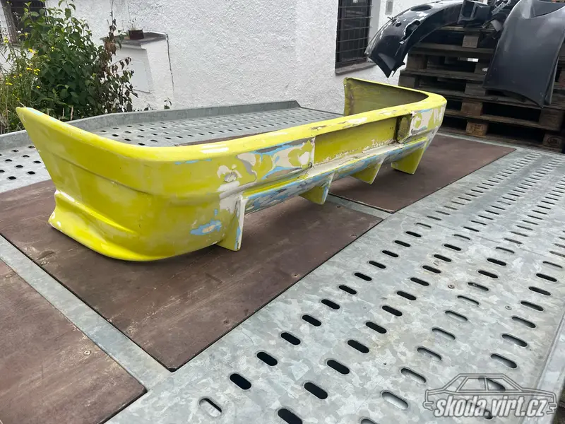

Náraznik nie je náhodou z tohoto auta ?
skoda-virt.cz/cz/.../6452 -zloutenka
